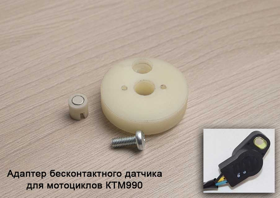

В опциях товара вы можете видеть уже готовые  варианты  креплений датчика и,  если вашего варианта нет в списке, — напишите в комментариях или обратитесь в службу поддержки.  Мы можем изготовить крепление-переходник для этого датчика   по вашим индивидуальным размерам практически под любую дроссельную заслонку.

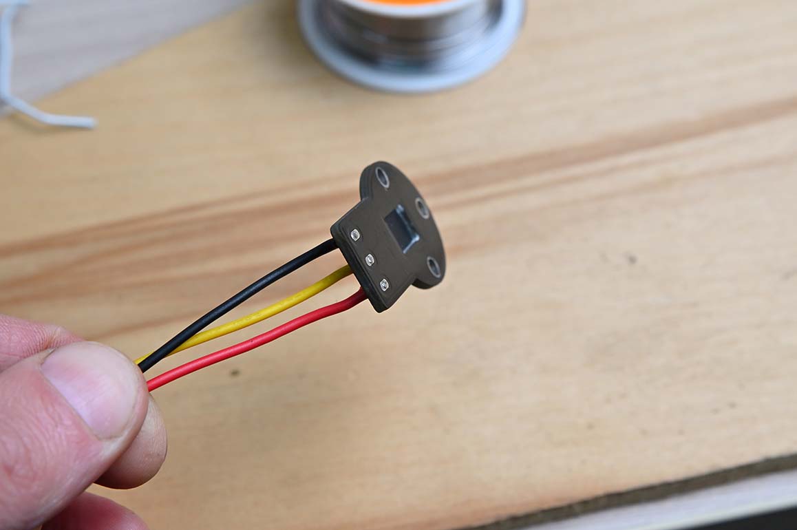

Если вы  выбрали комплектацию  бесконтактного датчика без разъема и хотите установить разъем самостоятельно,  либо подпаять датчик напрямую к проводке, то в этом случае обратите внимание на способ правильной подпайки проводки к датчику:

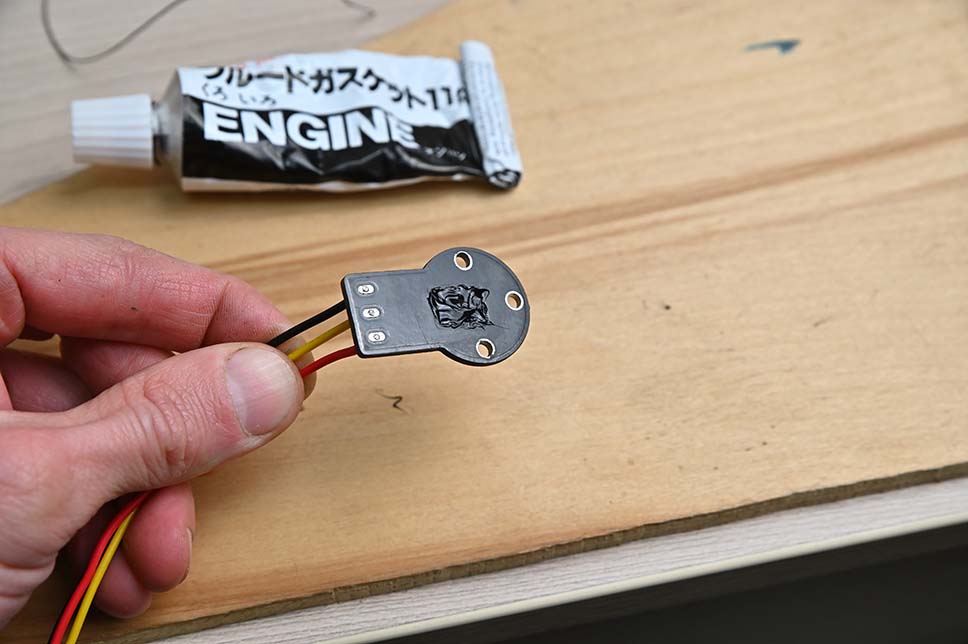

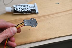

Во время пайки  датчик необходимо  прикрепить к кусочку  фанеры и пропаивать проводку сверху, это предотвратит черезмерный выход проводов и вытекание припоя  со стороны, которой датчик крепится к проставке.   Если припаять провода обычным способом , то в этом случае в проставке необходимо будет дремелем  сделать углубления под  торчащие концы проводов. Если все сделано правильно, то зазора между датчиком и проставкой нет:
После пайки проводки   для защиты от влаги датчик  и места пайки необходимо  укрыть автомобильным герметиком
Пока сохнет герметик, вы  можете подключить проводку, снять  старый датчик с оси дроссельной залонки и подклеить  втулку с магнитом на ось дроссельной заслонки автомобильным герметиком (это предотвратит проворот магнита) .
Для подклеивания втулки к оси  достаточно совсем небольшого количестве герметика. Будьте аккуратны — не набивайте втулку герметиком до отказа, а лучше смажьте им ось или нанесите  между  основанием втулки и осью. Иначе, если герметиком набить саму втулку, то  при напрессовке на ось,  магнит выскочит из втулки.
Дождитесь полного застывания герметика, после чего   можно будет  устновить датчик на дроссель, отцентровать  и осуществить калибровку и настройку .

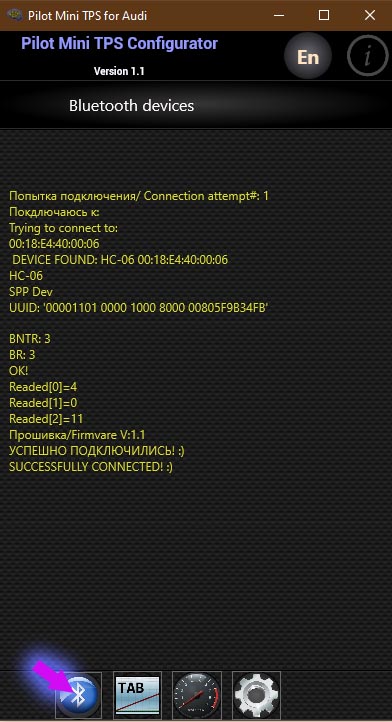

Прежде всего необходимо  включить зажигание, убедиться что на блютуз модуле мигает  светодиод и произвести  поиск нового  блютуз устроства на вашем нутбуке или смартфоне. В списке устройств должно появиться устройство HC-06 или PilotMiniTps.  Запустите сопряжение с устройством и введите  стандартный пароль 1234.
После успешного сопряжения запустите программу настройки и нажмите   кнопку подключения к устройству Bluetooth
В случае успешного  подключения, программа автотматически считает таблицу преобразования угла в напряжение

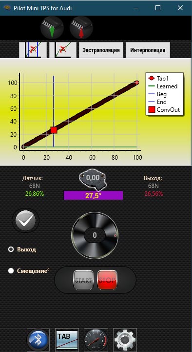

На  вкладке панели приборов необходимо кликнуть на изображение датчика, после чего откроется меню калибровки.
Калибровка начального положения дросселя должна осуществляться при  полностью закрытом дросселе.
Убедитесь, что дроссель закрыт полностью, после чего нажмите кнопку калибровки и подождите  15-20 секунд.
В случае успешной калибровки панель приборов запустится автоматически, а режимная точка таблицы будет находиться в самом начале таблицы.
Откройте и закройте несколько раз дроссельную заслонку и убедитесь, что режимная точка перемещается по графику.

Для правильной настройки минимума и максимума важно соблюдать следующую последовательность действий :
1. Полностью откройте  дроссельную залонку до упора.
2. Нажмите в программе кнопку «Экстраполяция» ( стрелка 1)
3. С помощью крутилки ( стрелка 2)  установите максимальное выходное напряжение  в значение соответствующее сервисному мануалу на ваш  авто/мото
или в значение 4.85В
4. Нажмите галочку  (стрелка 3) для запоминания  конвертером максимального значения и подстройки таблицы.
5. Выключите эстраполцияю повторным нажатием на соответствующую кноку (стрелка 1)
6.Полностью закройте дроссельную заслонку и с помощью крутилки (стрелка 2) установите выходное значение минимума в  соответствии с мануалм на ваш авто/мото или в значение 0.4В
7. Нажмите на  галочку(стрелка 3) для запоминания  конвертером  минимального  значения и подстройки таблицы.
8. Сохраните получившуюся характеристику в память конвертера.
Для этого остановите панель приборов, нажатием на кнопку  «стоп» (стрелка 5),
а затем нажмите на кнопку «микросхема с красной стрелкой» (стрелка 4)
На этом настройку можно считать завершенной.

Итак, для того, чтобы виртуально повернуть наш датчик в ту или иную сторону,необходимо  как обычно подключиться к нему с помощью  программы настройки и запустить панель приборов.
1. В панели приборов необходимо переключить режим работы  в » смещение»(стрелка 1)
2. Крутилкой (стрелка 2) повернуть датчик в необходимую сторону на необходимый угол.
При повроте датчика  угол и направление  поворота отображается поле  указанном стрелкой 3.
Напряжение на выходе конвертера желательно контролировать мультиметром и устанавливать  в значение требуемое производителем,
или ориентируясь   по косвенными признакам перехода «Холостой ход- рабочий ход»
3. После виртуального поворота датчика , необходимо записать   это положение в память.
Для этого остановите панель прибборов кнопкой «стоп»( стрелка 4)  и сохраните настройки конвертера в память » микросхема с красной стрелкой»( стрелка5)
