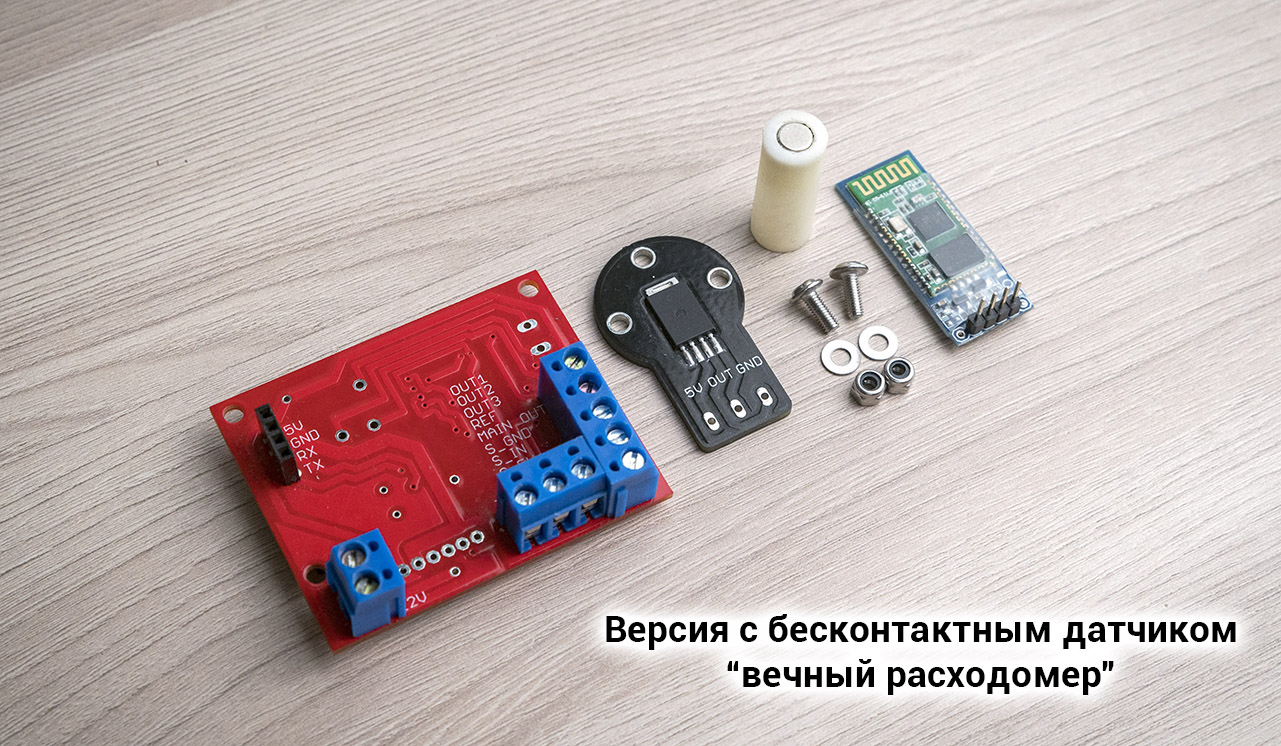

Версия Pilot Contactless AFM
С помощью этой версии можно модернизировать штатный механический расходомер таким образом,
чтобы он не был подвержен износу вообще, т.е. стал практически вечным.
Ну и конечно же у вас сохраняется возможность точной и гибкой настройки выходной характеристики расходомера независимо от
степени износа его возвратной пружины и резистивных дорожек.

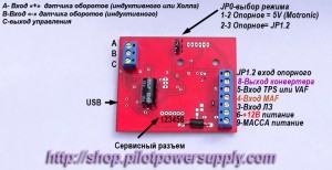

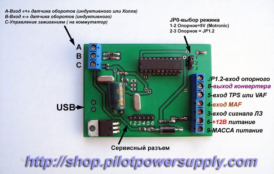

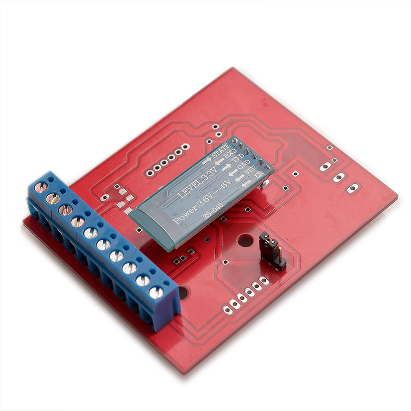

Подключение к ПК производится через BLUETOOTH (стандартный пароль 1234 или 0000)
Распиновка версии Contactless AFM
Распиновка конвертера версии Bluetooth-pro2

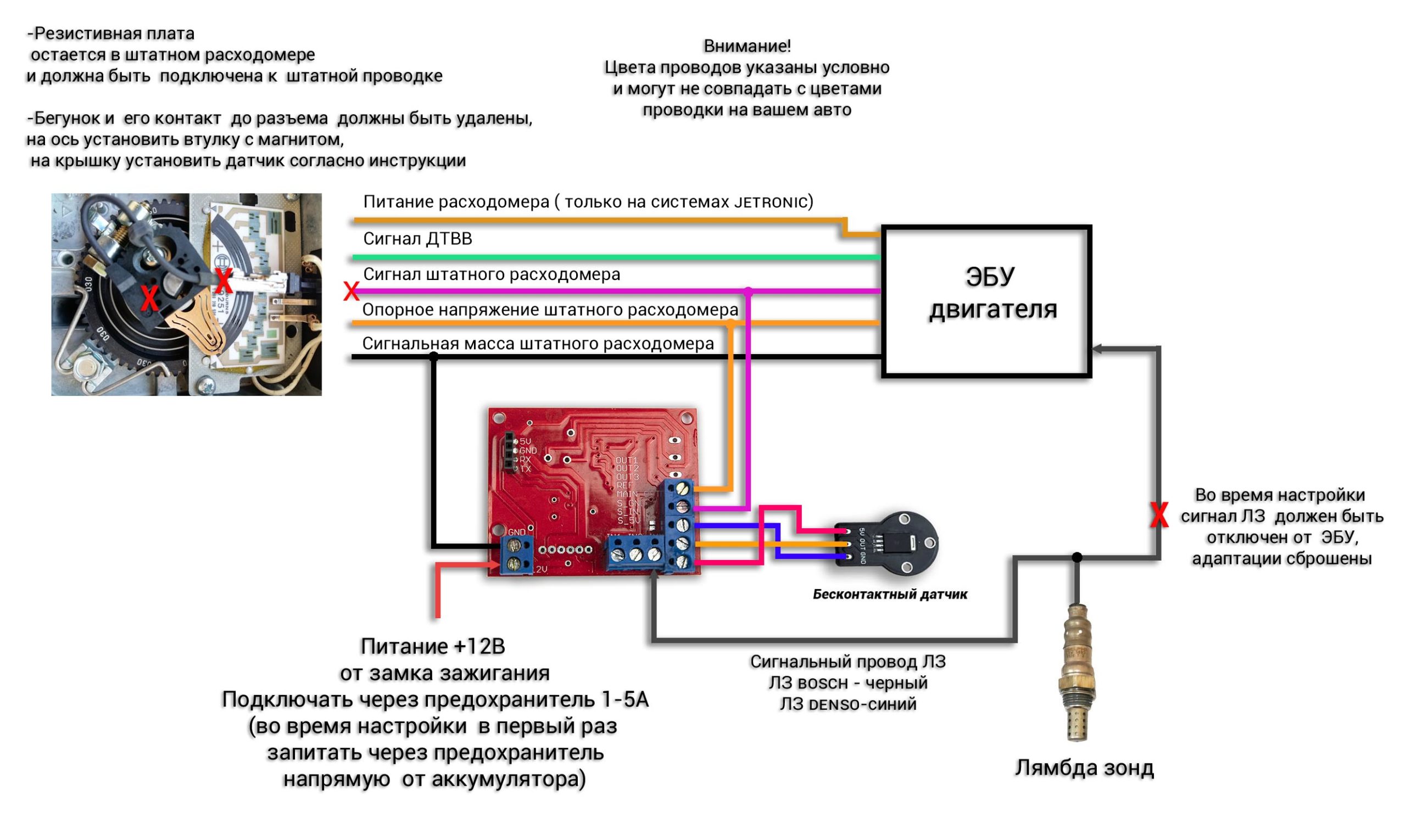

Типовая схема подключения бесконтактной версии Рекомендации по подключению проводки
Масса питания конвертера Массу питания конвертера необходимо подключать к сигнальной массе штатного расходомера — это исключит погрешности по напряжению , токовые петли и наводки. Перед подключением с помощью мультиметра убедитесь, что сигнальная масса штатного расходомера прозванивается на массу авто и имеет минимальное сопротивление не превышающее нескольких Ом. Если это не так , тогда подключите массу питания конвертера непосредственно к массе питания ЭБУ. Питание 12В Во время настройки подключите питание конвертера напрямую к аккумулятору авто через предохранитель 1-5А. Это предотвратит потерю связи с конвертером и данных из таблиц при настройке в случае остановки двигателя и значительно упростит процесс настройки. По окончании настройки подключите питание конвертера к одной и цепей запитываемых от замка зажиганиия.При включенном зажигании питание должно приходить на конвертер, при выключенном — отсутствовать.
Опорное напряжение REF На системах типа Jetronic с опорным напряжением расходомера 6-12В, которе зависит от температуры входящего воздуха( ДТВВ вносит поправку ), а также на системах Motronic 1.0 с опорным напряжением расходомера более 5В, это напряжение в обязательном порядке должно быть подано на контакт REF основной платы конвертера, как указано на типовой схеме включения.
На на более новых системах Motronic и им подобных опорное напряжение расходомера обычно составляет 5в и не изменяется в зависимости от температуры входящего воздуха( стоит отдельный датчик и выведен отдельный сигнал ДТВВ). На таких системах опорное напряжение к плате конвертера можно не подключать, а вместо него установить перемычку между контактами REF и S_5V. В этом случае в качестве опорного напряжения будет использовано внутреннее напряжение 5В платы конвертера.

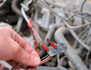

Лямбда зонд Подключается к конвертеру на постоянной основе. Если штатный ЛЗ на авто отсутствует, то придется его установить. Без него точная настройка невозможна! На время настройки сигнал ЛЗ должен быть отключен от ЭБУ в обязательном порядке. В противном случае ЭБУ будет вносить свои коррекции и вы не сможете настроить смесь. Для временного отключения ЛЗ от ЭБУ необходимо установить в разрыв сигнального провода микровыключатель или клемники типа папа-мама для разрыва провода.

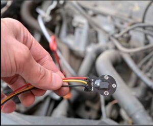

К датчику необходимо подпаять провода длинной 30-40см. Поосле этого необходимо укрыть его ножки и места входа проводов в плату бескисклотным герметиком, либо автомобильным лаком для защиты от окисления. Паку проводки необходимо осуществлять со стороны их вставки в плату( со стороны надписей 5v,out, gnd). При пайке датчик необходимо положить на какую-либо ровную фанерку или дощечку и плотно прижать к ней. Это необходимо для того, чтобы припой не вытек на обратную сторону и не нарушил плоскость крепления датчика( выступы припоя или проводов с обратной стороны).
Стрелкой 1 указаны контакты, которые должны быть в одной плоскости с платой датчика. В этих местах не должно быть выступания припоя и проводов. Стерлка 2 — показывает укрытие герметиком датчика с обратной стороны. Излишки герметика сразу же после нанесения удалены лезвием канцелярского ножа( как шпателем). Таким образом обеспечиваем плоскость с обратной стороны датчика.

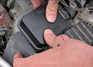

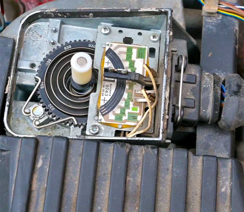

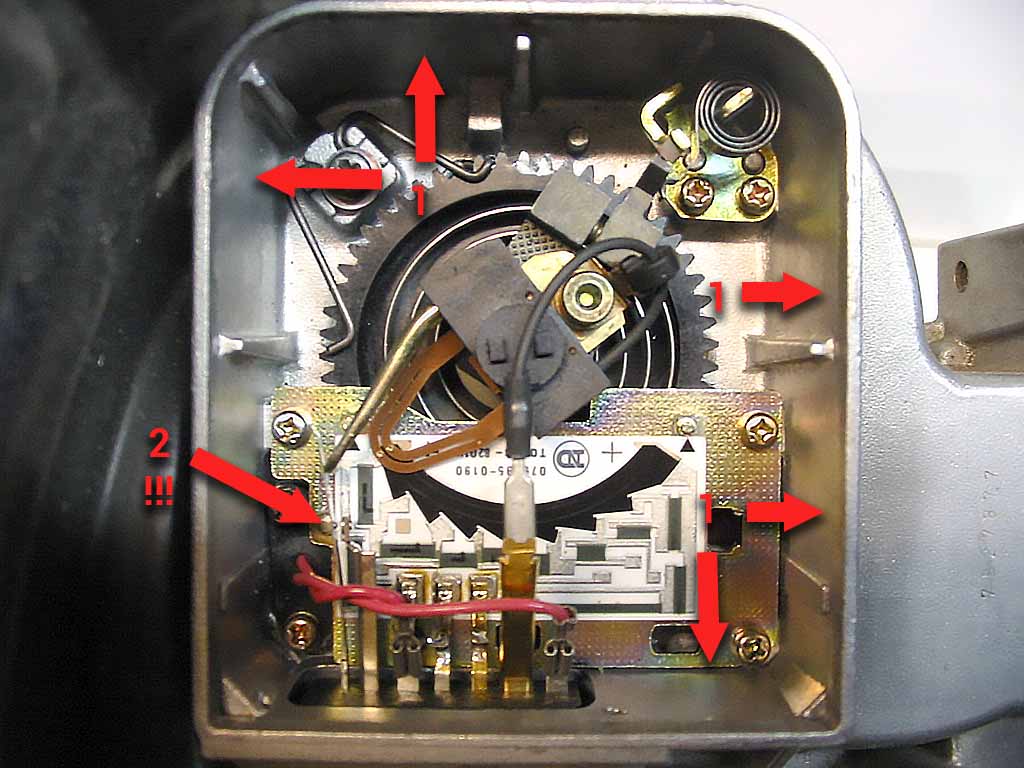

Подготовка расходомера
Расходомеры Toyota, Mazda При установке датчика на расходомеры Toyota или Mazda необходимо в первую очередь решить проблему управления реле бензонасоса.В этих расходомерах управление бензонасосом осуществляется контактами в расходомере( на фото ниже указаны стрелкой под номером 2), которые в случае лобовой аварии размыкаются при заглыхании двигателя и обеспечивают выключение бензонасоса для предотвращения пожара.
1- возможные места вывода проводки бесконтактного датчика( будет описано ниже далее) 2- контакты управления питанием реле бензонасоса
В случае если вы будете удалять бегунок на таких расходомерах полностью , необходимо обязательно собрать схему управления бензонасосом, как описано здесь. Эксплуатация автомобиля с принудительно замкнутыми контакми управления реле бензонасоса недопустима, поскольку это может привести к трагическим последствиям. Если же удалять бегунок желания нет, то вам необходимо связаться с нашей службой поддержки для того, чтобы под ваш расходомер изготовили индивидуальную втулку-крепление магнита. В будущем возможно в прошивку будет добавлена функция управления реле бензонасоса.

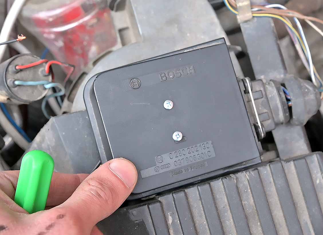

Расходомеры Bosch Обычно не имеют контактов управления питанием реле бензонасоса, поэтому с ними все гораздо проще. Далее идет общая инструкция по установке бесконтактного датчика на расходомеры всех моделей.

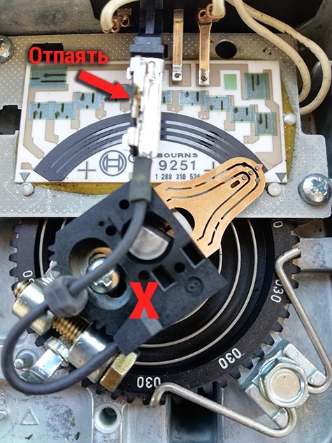

На расходомерах BMW, и им подобных необходимо отрезать болгаркой(предварительно вынуть вместе с разъемом) или бокорезами токоведущий контакт в месте указанном стрелкой и снять с оси бегунок.
На расходомерах Digifant, Mazda и им подобных — удалить бегунок и отпаять токоведущий провод. Сам токоведущий контактакт обычно не мешает.

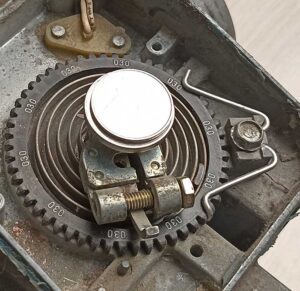

Установка втулки с магнитом
Устанавливаем втулку на ось до упора в шестеренку. Втулка обычно одевается свободно и проворачивается- пока на это не обращаем внимания.
Далее поверх втулки, прямо на магнит необходимо положить какую-либо проставку толщиной 3.5-4мм. Затем накрываем эту конструкцию штатной крышкой расходомера и убеждаемся, что крышка плотно встает на свое посадочное место и не упирается во втулку с проставкой. Очень важно , чтобы проставка была толщиной не менее 3.5мм, иначе магнит будет тереться о датчик, что может привести к провороту втулки и сбиванию настроек.
В качестве проставки можно использовать несколько сложенных вместе монет.
Набор монет толщиной около 4мм установлен поверх втулки. Остается надеть крышку и убедиться, что она хорошо сидит в своем посадочном месте и не упирается в эту конструкцию.

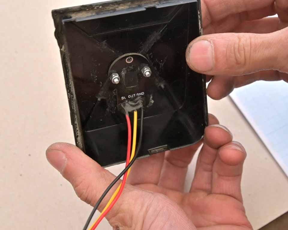

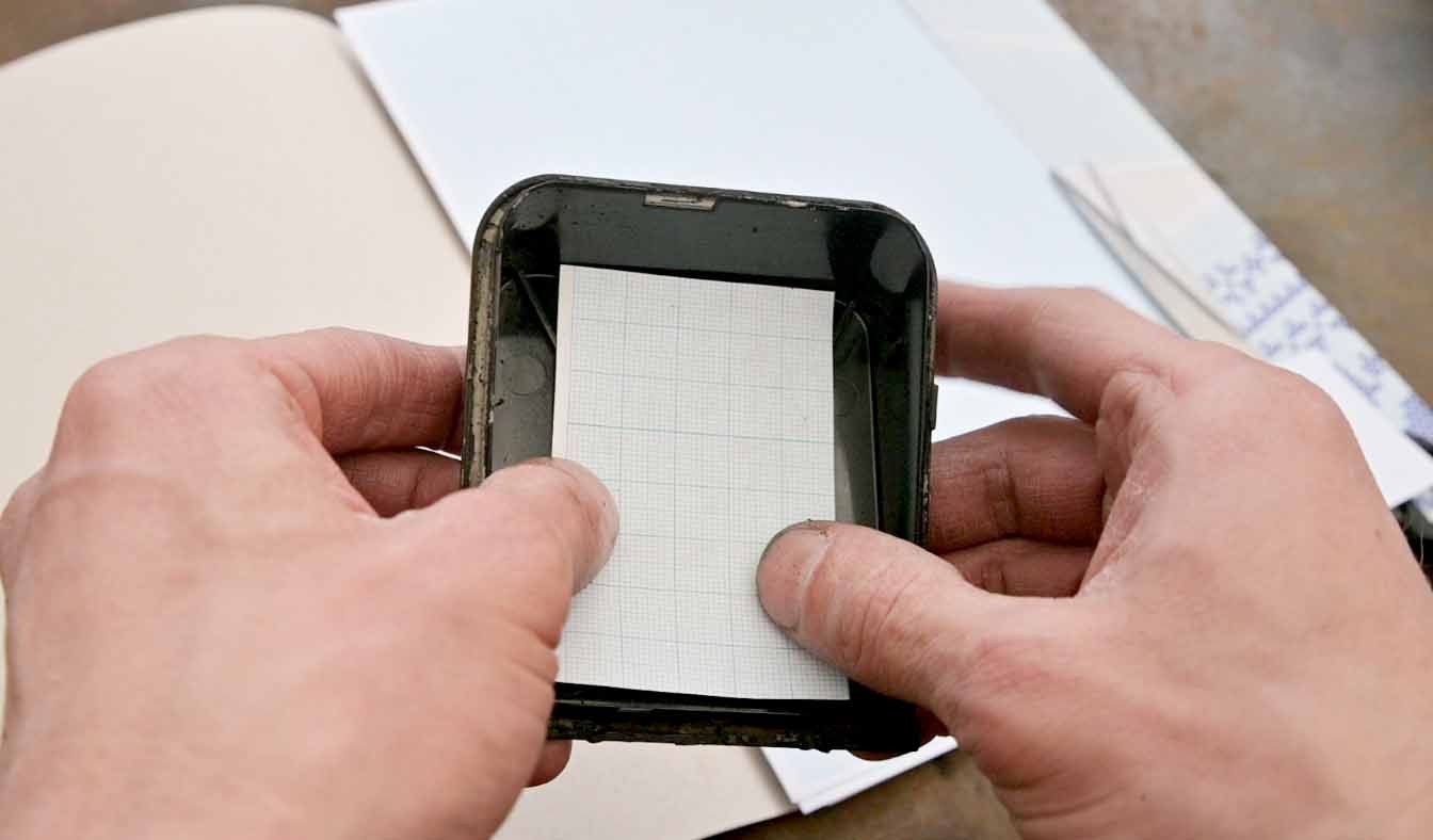

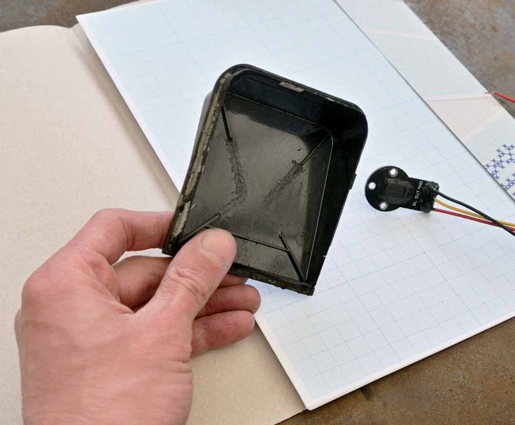

Разметка крепления бесконтактного датчика и установка его на крышку Из миллиметровки вырезаем небольшой вкладыш. Размеры вкладыша выбираем на глаз так, чтоб он был больше самого бесконтактного датчика и перекрывал большую часть площади крышки от центра.
Вкладыш необходимо подклеить к крышке на канцелярский двусторонний скотч. Если двустороннего скотча у вас нет, то приклейте его к крышке обычным скотчем с 4-х сторон, чтобы обеспечить его неподвижность. Автомобильный двусторонний скотч не годится — он слишком толстый! Далее снимаем втулку с оси расходомера и добавляем под нее несколько слоев фум ленты так , чтобы она надевалась на ось с усилием. Саму втулку надеваем на ось не до конца а так , чтобы в нее упиралась крышка расходомера. Если все сделано верно, то крышка должна слегка не доходить до совего посадочного места, и как-бы играть по диагонали, упираясь во втулку.
Втулка на ось посажена не до конца, излишки фум ленты уберем позже.

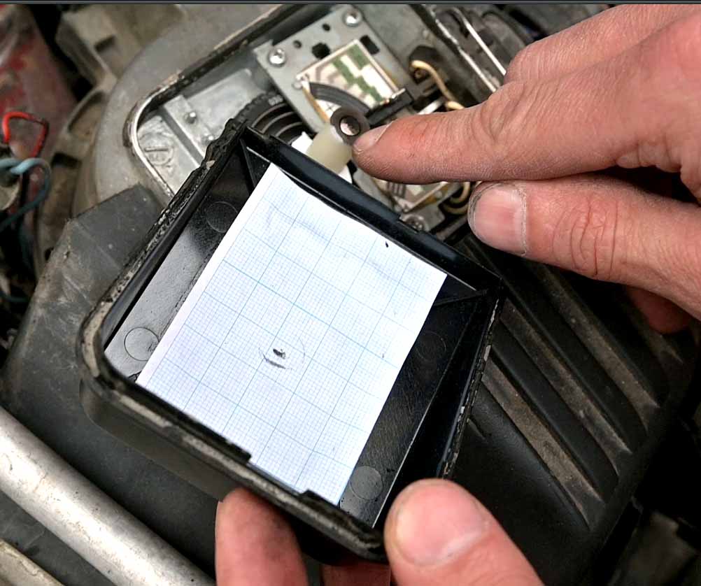

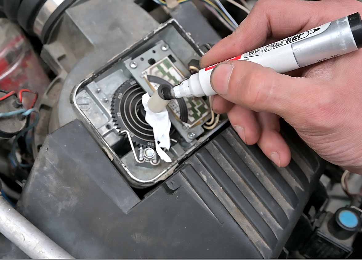

Далее закрашиваем торец втулки стирающимся маркеорм для белых досок- это позволит получить отпечаток на миллиметровке для центровки датчика. Вместо маркера также можно использовать тонкий слой литола или салидола, либо положить кусочек копирки.

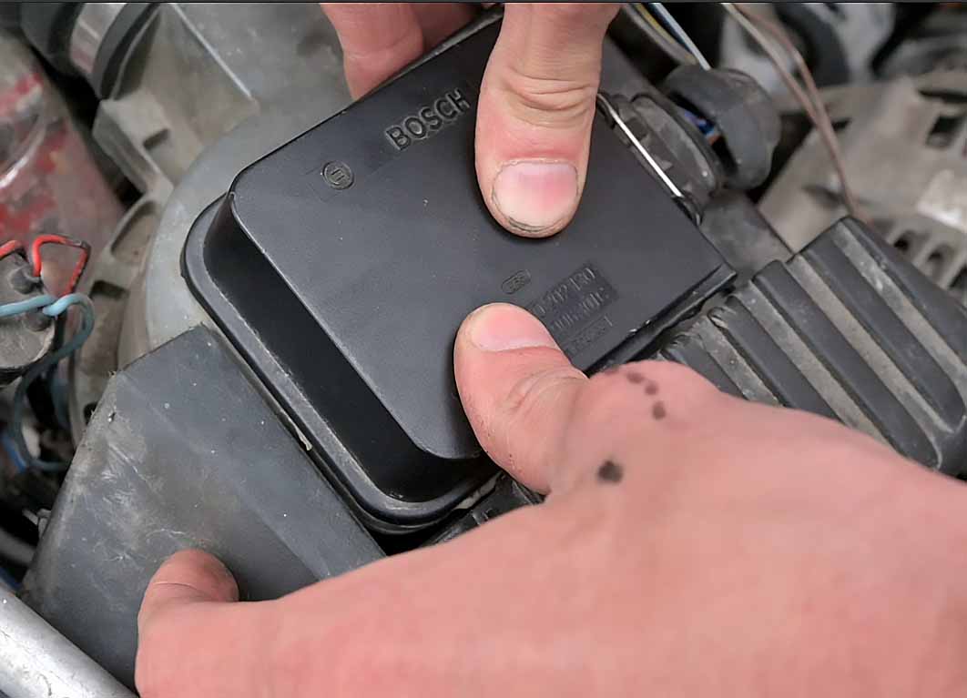

Затем быстро накрываем крышкой и сажаем ее на свое посадочной место, надавливая на середину крышки для получения отпечатка.
Устанавливая крышку на место давим на середину для осадки втулки на оси. Перед надеванием крышки визуально сориентируйте ее так, чтобы она сразу попала в свое посадочное место. Если ее елозить, то пятно для центровки датчика получится размазанным.
Сопоставляем пятна на втулке и миллиметровке , после чего отмечаем на миллиметровке центр магнита карандашом или ручкой.
Определяем центр магнита по пятнам
От этого центра будет вестись разметка отверстий крепления бесконтактного датчика.
Выделяем направляющие линии миллиметровки от центра, как показано на рисунке ниже. Длина выделения 1.5-2см, угол 90 градусов.
Перед тем как выбрать, какие линии выделить — подумайте , как вы расположите датчик и куда будет выводиться его проводка
На полученный рисунок сверху накладываем датчик так, чтобы выделенные линии прошли через центра его отверстий.

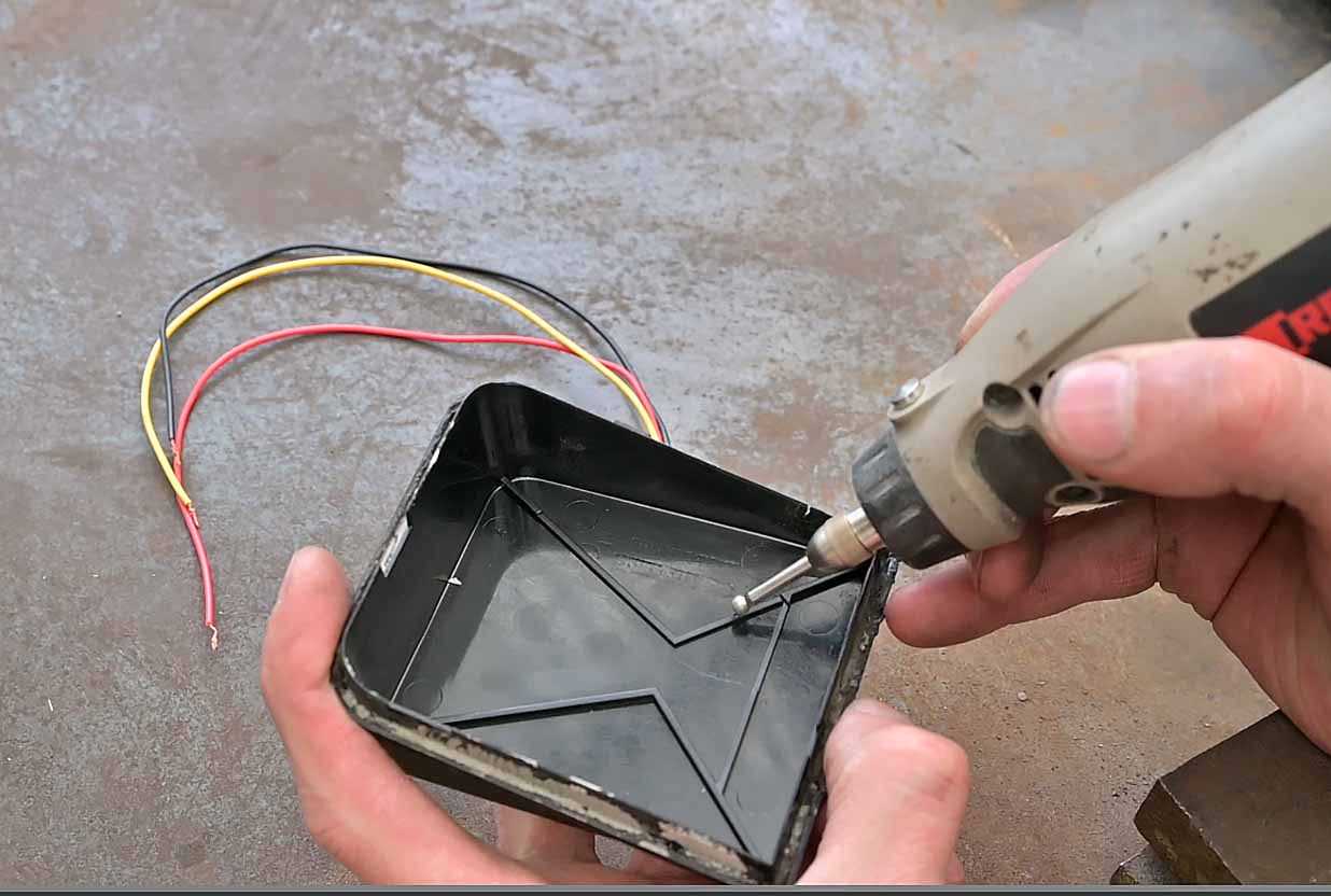

Отверстия под номерами 1 и 2 — крепежные под них нужно сделать отверстия в крышке. Отверстие 3 центровочное — под него в крышке делать отверстия не нужно!
Для того чтобы сделать отверстия в крышке для крепления датчика, я обычно использую раскаленное на огне шило или старый паяльник, которым проплавляю отверстие 1 или 2 прямо через отверстия датчика, удерживая его при этом по центру- по линиям. Здесь есть очень важный момент: проплавить нужно только одно из двух отверстий(либо №1, либо №2)! После проплавления убираем облой с обратной стороны крышки канцелярским ножом и прикручиваем датчик к крышке одним винтом из набора. И только после того как прикрутили датчик на один винт, снова центруем оставшиеся два отверстия по линиям и после этого проплавляем второе отверстие. Такая последовательность действий обеспечивает максимально точную центровку и точность крепежа датчика к крышке.
После того, как убедились , что датчик отцентрован и крепится обоими винтами к крышке без проблем, снимаем его, удаляем миллиметровку и прикручиваем обратно к крышке. Должен получиться вот такой результат:
После этого утапливаем втулку с магнитом на оси до упора, и пробуем повращать за нее заслонку расходомера. Если при этом втулка проворачивается , то снимаем ее и добавляем еще несколько слоев фум ленты , так , чтобы она напрессовалась на ось с усилием. Если же втулка не проворачивается на оси — значит все в порядке, удаляем остатки фум ленты. Складываем проводку под крышку» колечком» и пробуем ее надеть на расходомер, крышка должна плотно сесть на свое посадочное место и не упираться во втулку. Если это не так — подгоните втулку или проверьте плоскость крепления датчика к крышке.

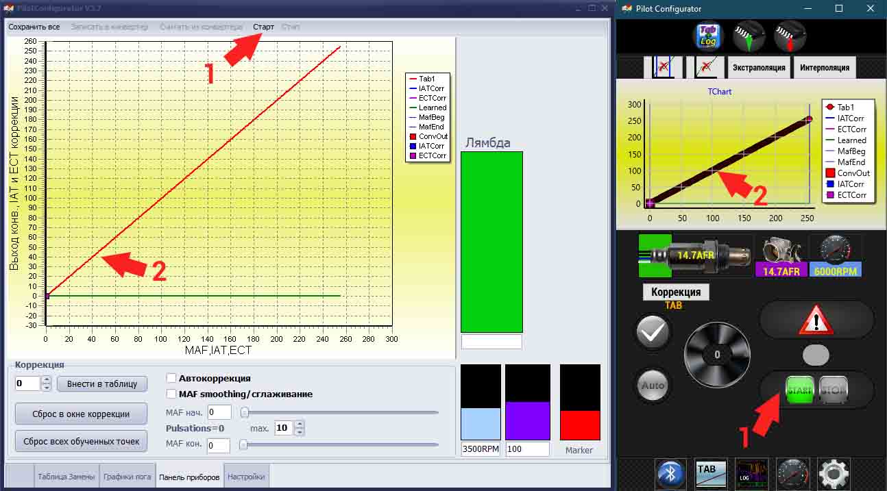

Подключитесь к конвертеру выбрав ком порт , либо нажав на кнопку подключения блютус

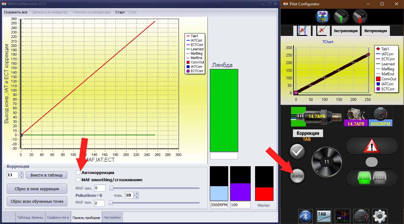

Создайте таблицу замены 1 к 1 и запишите ее в память конвертера
Зупустите панель приборов(1) и отверткой плавно откройте заслонку расходомера до упора, при этом вы должны увидеть движение красного квадратика (режимная точка) по графику 2 в диапазоне 0-225 отсчетов по оси Х. Верхнее значение зависит от того угла, на который открывается заслонка физически.
На графике по оси x отложено напряжение бесконтактного датчика в отсчетах АЦП, а по оси Y соответствующее каждому из напряжений датчика выходное напряжение конвертера.
Формула для перевода из отсчетов в вольты: V=N*(Uref/256) где N -значение в отсчетах по графику Uref — опорное напряжение. Для самого бесконтактного датчика Uref всегда равно 5В. Для выходного сигнала Uref = напряжению поданному на контакт Ref конвертера
Диапазон выходных напряжений бесконтактного датчика лежит в пределах примерно 0-225 отсчетов. Поэтому не пугайтесь того , что, при вращении заслонки, режимная точка не может выйти за эти пределы-это абсолютно нормальная работа датчика.
Если же диапазон сужен или движение режиной точки по графику начинается не от самого начала открытия заслонки расходомера(допускается начало дивжения при страгивании заслонки на 2-3мм), то необходимо остановить панель приборов и произвести повторную калибровку начального положения магнита.
