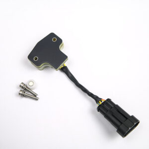

Внимание ! С ноября 2025 года в комплекте поставляются датчики герметичной конструкции

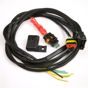

Также за дополнительную плату в 20$ возможно изготовление косы проводки для подключения конвертера и нового датчика с разъёмом, который стыкуется со штатной фишкой ДПДЗ.

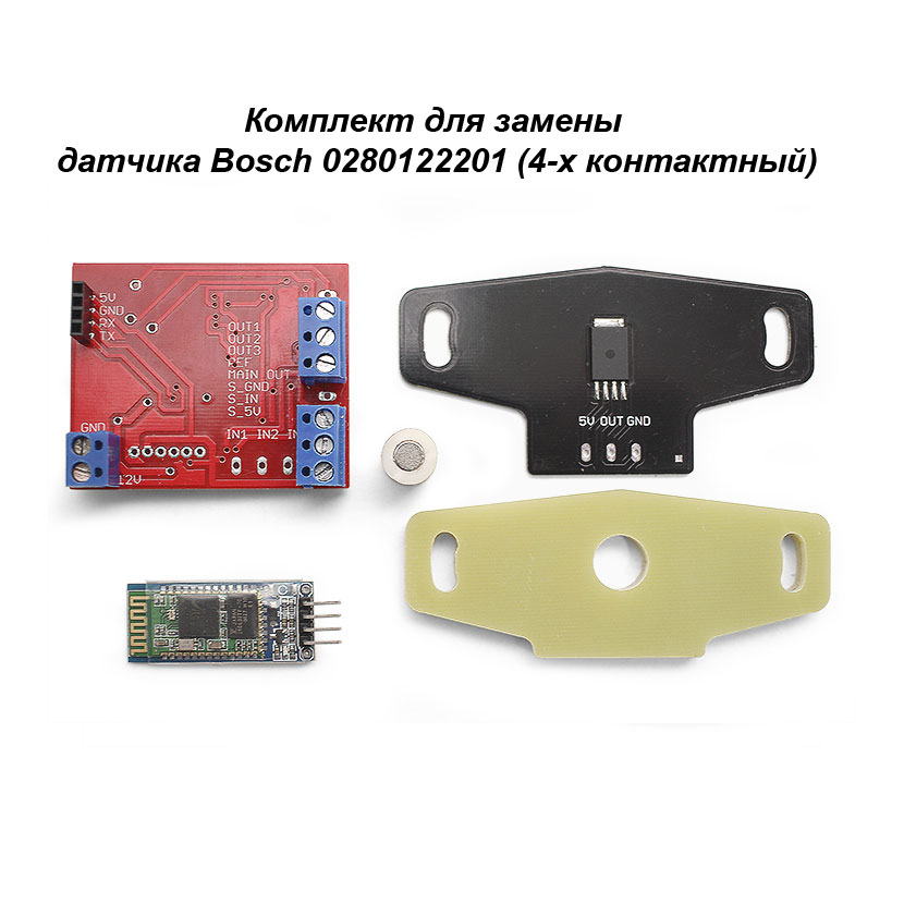

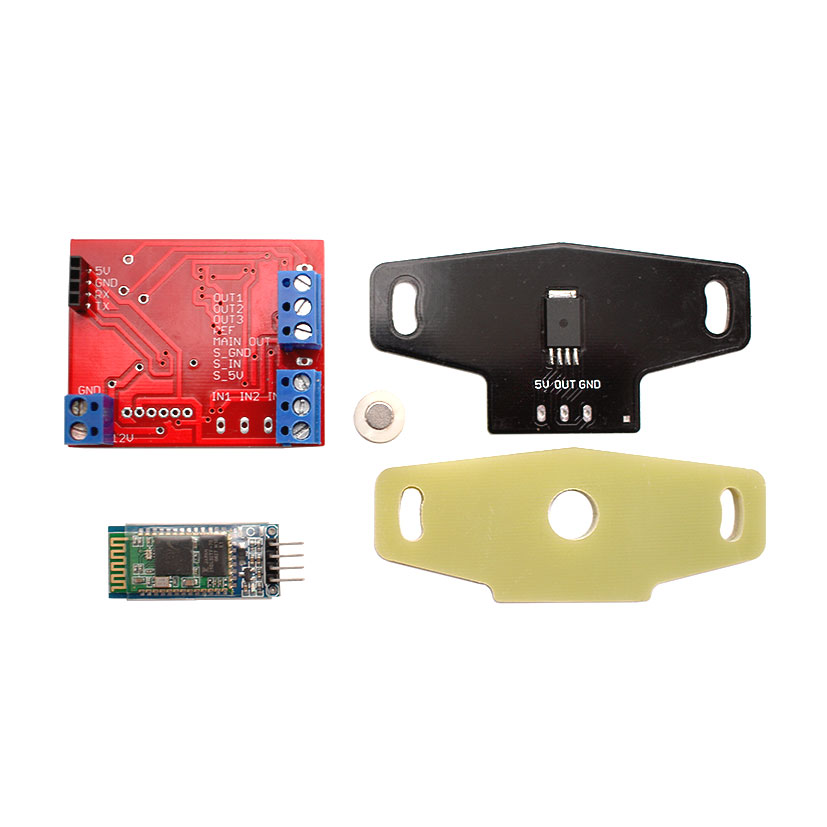

Этот комплект предназначен для замены датчика положения дроссельной заслонки (ДПДЗ) Bosch 0280122201 и 13548406249 на мотоциклах BMW серий:

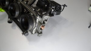

Пример установки

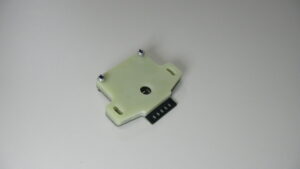

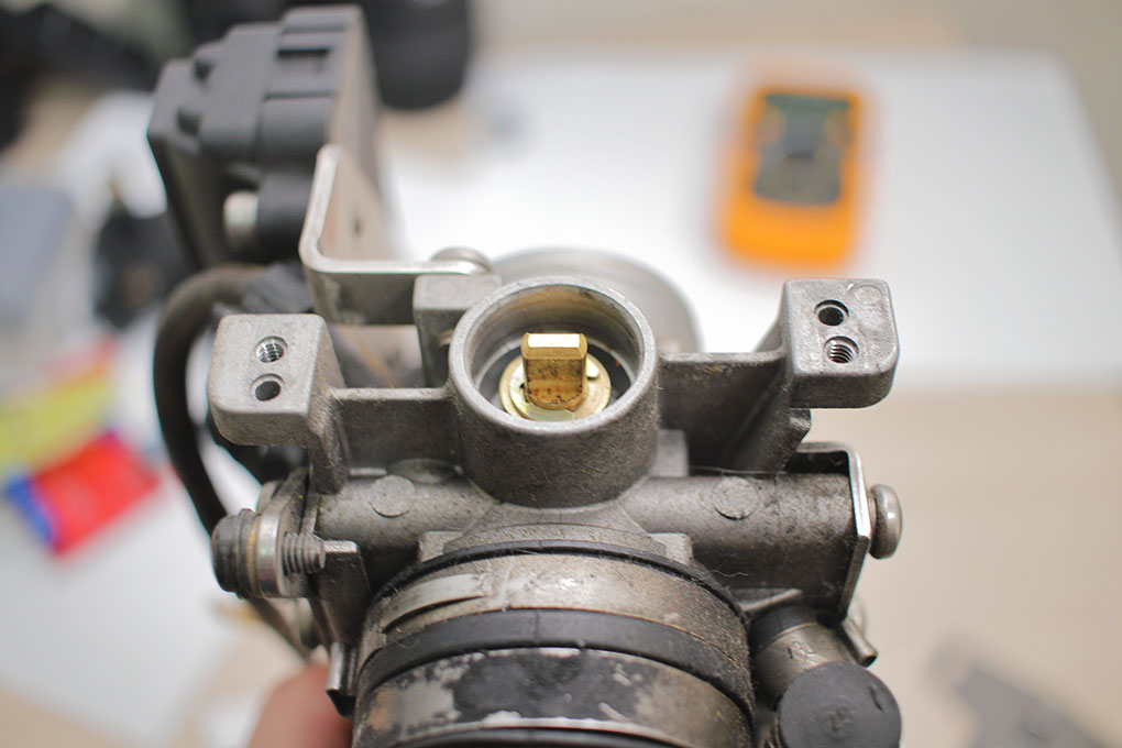

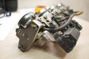

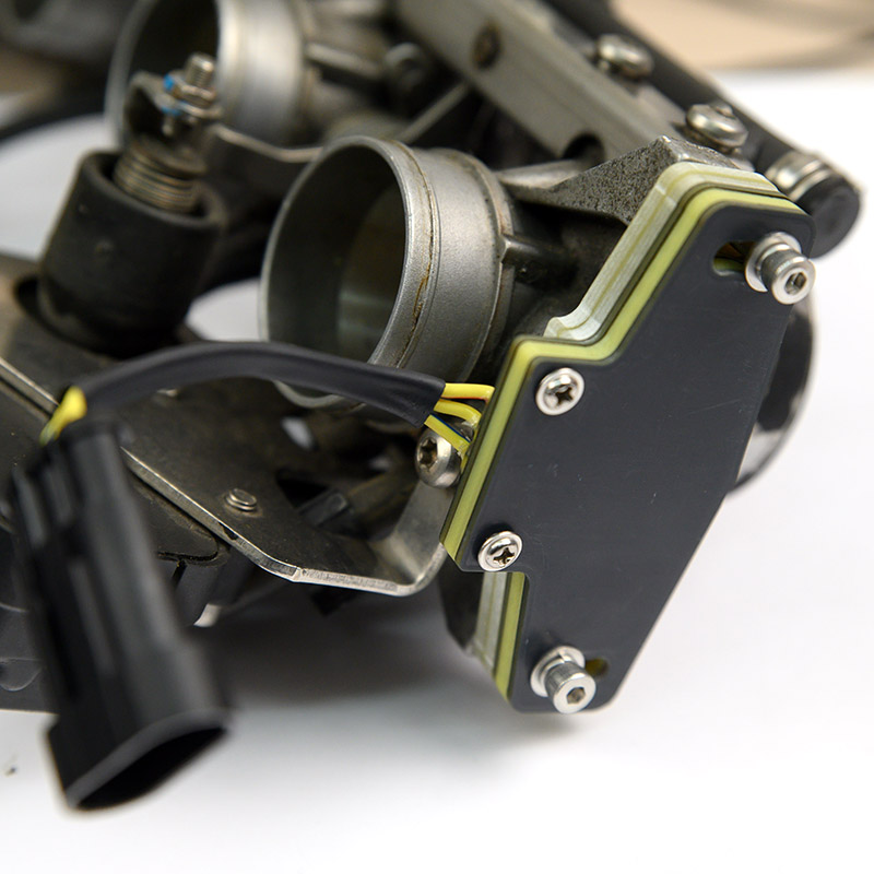

Прежде всего необходимо снять старый датчик с дросселя

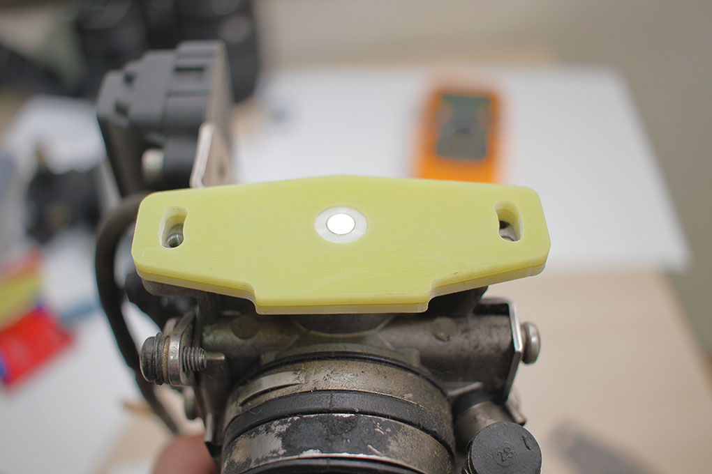

Теперь можно установить втулку с магнитом из комплекта нового датчика. При этом на ось дросселя предварительно необходимо нанести немного автомобильного герметика. После застывания герметик надежно зафиксирует втулку на оси ( исключит ее проворачивание)
Далее устанавливаем комплект проставок

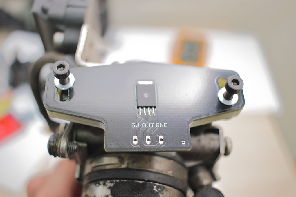

Внимание! Ниже показан процесс установки старой версии датчика. Датчики новой герметичной конструкции не требуют нанесения герметика и т.п.

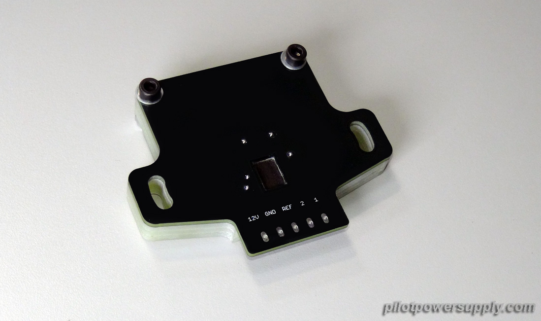

Сверху устанавливаем датчик и фиксируем его винтами. При этом перед окончательной затяжкой крепления датчик необходимо повернуть до упора против или по часовой стрелке ( для датчиков с вырезами). Такой поворот обеспечит точную центровку датчика относительно оси.

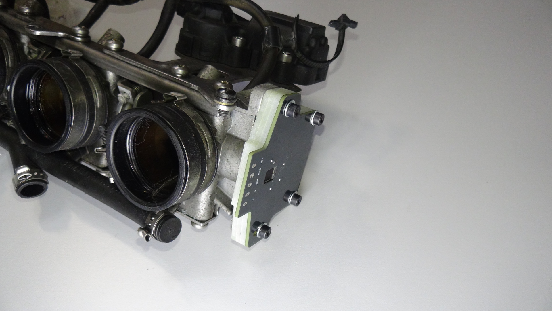

В итоге у нас должна получиться вот такая конструкция.
На фото выше не показана проводка. Разумеется перед установкой датчика, вам необходимо ее припаять. После этого необходимо укрыть места пайки, проводку с обратной стороны датчика и чувствительный элемент датчика обычным автомобильным герметиком. Для нанесения удобнее всего использовать обычный медицинский шприц.
Внимание ! Ноября 2025 года в комплекте поставляются датчики герметичной конструкции

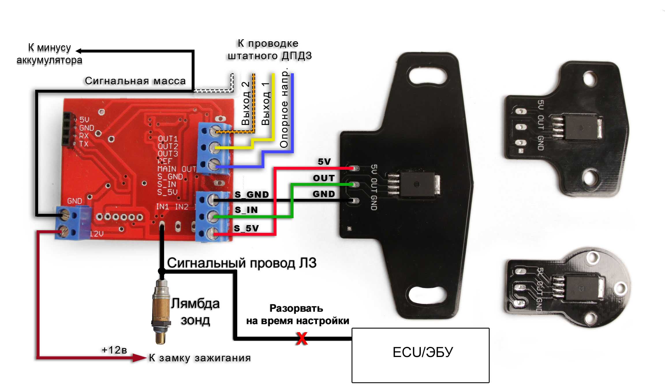

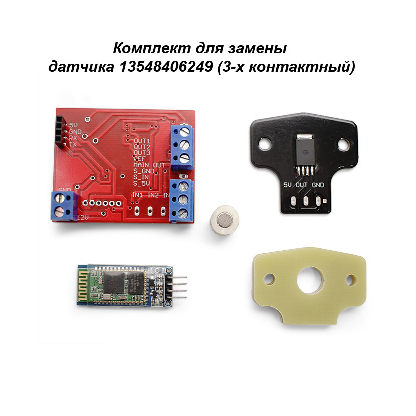

Подключение проводки датчика необходимо осуществлять согласно следующей схемы: Внимание! Цвета проводов указаны условно и на разных мотоциклах могут отличаться.
Для штатных 3-х контактных датчиков типа Bosch 13548406249 выход #2 конвертера никуда подключать не нужно.
Распиновка основной красной платы и рекомендации по подключению S_GND — сигнальная земля бесконтактного датчика , подключается контакту GND бесконтактного датчика S_IN — вход сигнала бесконтактного датчика , подключается контакту OUT бесконтактного датчика S_5V— выход питания для бесконтактного датчика , подключается контакту 5V бесконтактного датчика
12V-питание основной платы 12В, должно подключаться к замку зажигания. При включении зажигания питание должно появляться , при выключении зажигания — пропадать. Эту цепь рекомендуется защитить предохранителем, номиналом 3-5А, который должен расположен максимально близко к точке подключения основной проводки мотоцикла. GND— масса. Внимание! Есть два варианта подключения массы конвертера: 1. Масса подключается непосредственно к минусу аккумулятора или к точке , где соединяются все массы на клеммнике. Это основной вариант подключения и я рекомендую использовать именно его. 2. Массу можно подключить к массовому сигнальному проводу штатного ДПДЗ( как изображено на схемах). Но на некоторых мотоциклах это приводит к проблемам из-за сигнальных помех. Поэтому подключение массы рекомендуется делать по первому варианту.
Ref-вход сигнала лямбда зонда. Подключать не обязательно. Используется для мониторинга смеси по показаниям лямбда зонда. Также этот вход можно использовать для диагностики лямбда зонда.
Out3-выход дорожки #1 — подключается к проводке штатного ДПДЗ. В случае 4-х контактного ДПДЗ — это выход первой дорожки, напряжение на которой меняется в диапазоне от 0 до 25 градусов открытия дросселя. В случае 3-х контактного датчика на этом выходе напряжение будет меняться в диапазоне углов от 0 до 90 градусов открытия дросселя. Out2-выход дорожки #2 — подключается к проводке штатного ДПДЗ. В случае 4-х контактного ДПДЗ — это выход второй дорожки, напряжение на которой меняется в диапазоне от 15 до 90 градусов открытия дросселя. В случае 3-х контактного датчика этот выход никуда подключать не нужно.

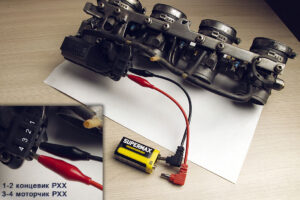

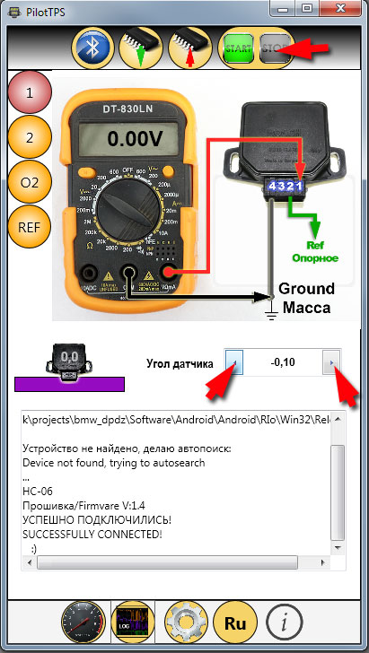

Как определить распиновку штатного датчика и соответствие схеме подключения ?
Для трехпиновых датчиков все очень просто — при включенном зажигании с помощью вольтметра находите массу(там обычно 0в), опорное напряжение (4.8-5в вне зависимости от положения дросселя) и сигнал -напряжением меняется от 0.2 до 4.8в пропорционально открытию дросселя. На четырехпиновых датчиках типа такого
номера контактов помечены цифрами на корпусе и имеют следующую распиновку: 1-выход первой дорожки 2-опорное напряжение 5В 3-выход второй дорожки 4-сигнальная масса ( обычно не используется при подключении бесконтактного датчика, поскольку массу конвертера необходимо подключать к минусу аккумулятора ) Внимание! В новой прошивке V1.8 опорное напряжение не используется, и этот провод подключать к конвертеру не нужно.

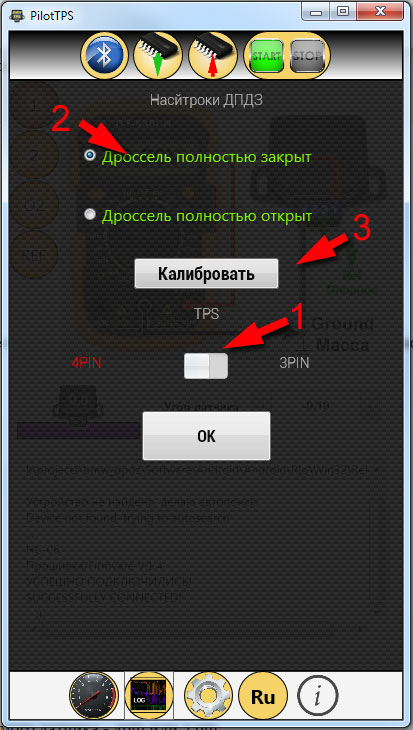

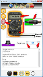

Калибровка и настройка датчика через приложение с использованием модуля Bluetooth

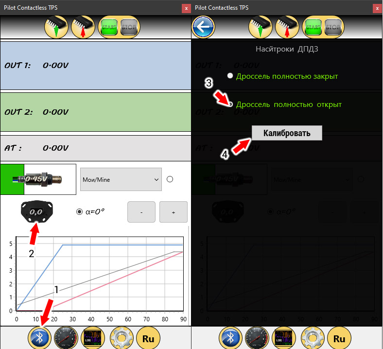

При использовании модуля Bluetooth и приложения калибровку необходимо осуществлять при полностью открытом дросселе. Поэтому, прежде чем приступать к калибровке, необходимо убедиться, что тросик газа правильно натянут, и при откручивании газа до упора заслонка открывается также до упора. В противном случае калибровка будет произведена неверно и нормальной работы двигателя вы не получите. Если вы не уверены в правильности натяжки тросика, то при калибровке открывайте дроссель вручную за рычаг до упора.

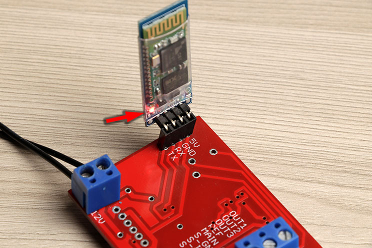

Устанавливаем модуль блютуз в разъем на датчике. Ориентируемся по контакту GND — эти контакты должны совпасть и на модуле и на датчике. При этом контакты RX-TX будут подключены перекрестно. Включаем зажигание, при этом светодиод модуля блютус начнет мигать.
Добавьте модуль Bluetooth в список устройств. При поиске вы увидите два устройства BLE-33 и SPP-33. Добавлять необходимо только SPP-33( пароль 1234). BLE-33 не добавлять! А если добавили ранее — удалить из списка устройств, иначе связи не будет. Для надежности подключения , лучше вообще удалить все устройства из списка блютуз и оставить только spp33( или hc-06)

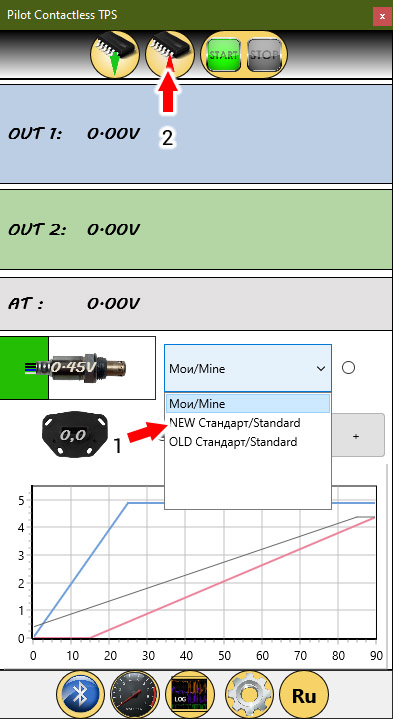

Запускаем приложение, даем все разрешения , которые запрашивает программа и далее два раза жмем на иконку блютуз и ждем пока программа соединится с датчиком.
Нажимаем на изображение датчика, после чего откроется меню калибровки.
В меню калибровки выбираем калибровку при полностью открытом дросселе. Открываем дроссель до упора, нажимаем кнопку калибровки и ожидаем окончания калибровки.
По окончании калибровки выбираем из списка настройки «New Стандарт» и записываем их в память.

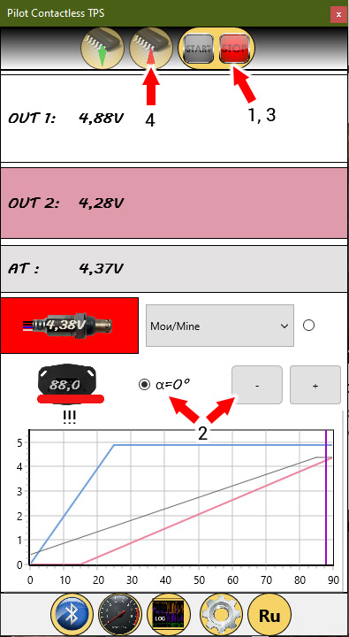

Запускаем панель приборов и изменением угла альфа добиваемся установки датчика 82-83 градуса при полностью открытом дросселе. После этого останавливаем панель приборов и записываем положение угла альфа в память. Далее необходимо закрыть дроссель полностью (при необходимости задвинуть шток РХХ) и проверить напряжение на выходе первой дорожки- должно получиться около 0.35-0.37 В Ориентироваться лучше именно на это напряжение по выходу первой дорожки и угол подстраивать под это значение, как описано в мануале на мотоцикл или как показывает диагностическое программное обеспечение подключенное к вашему мотоциклу.
На некоторых моделях угол полностью открытого дросселя может быть и 88 градусов. Ориентируйтесь по напряжению на первой дорожке и спецификациям представленным в сервисном мануале к вашему мотоциклу.
У некоторых людей возникает путаница с тем , что логически положение полностью открытого дросселя должно быть 90 градусов, а максимум который показывает программа составляет 82-83 градуса или около 88 градусов. Не нужно этого пугаться потому, что на мотоциклах изначально дроссель имеет очень большой начальный угол открытия (около 5-7 градусов) и именно от этой точки ведется отсчет угла. Наша программа показывает физический угол открытия дросселя от этой точки, а ЭБУ мотоцикла все это учитывает программно по сигналам и в диагностическом ПО выдает угол с учетом этого смещения. Именно поэтому физический угол , который показывает наша программа может не совпадать с тем , что показывает диагностическое программное обеспечение подключенное к ЭБУ вашего мотоцикла.
Далее необходимо сделать тестовую поездку и посмотреть как все работает. Затем уменьшаем угол альфа на 0.5 градусов ( при полностью открытом дросселе угол датчика будет 81.5 градуса) , сохраняем в память и делаем еще одну тестовую поездку. Затем аналогичным образом увеличиваем угол альфа на 0.5градуса от первоначального , так чтобы при полностью открытом дросселе угол был 82.5 градуса и также делаем тестовую поездку. По результатам тестов принимаем решение куда дальше крутить датчик. Если тяга снижена — крутим в сторону уменьшения угла с шагом по 0.5 градуса. Если же наоборот наблюдается детонация или вибрация и нет эластичности при переключении передач- крутим альфу в сторону увеличения угла.
Таким образом за несколько поездок вам необходимо протестировать углы в диапазоне +/-2 градуса от начального ( 82-83 градуса) с шагом 0.5 градсуа. После того, как нашли оптимальный , от него тестируем в обе стороны( в пределах +/-0.5 градуса) углы с шагом 0.2 градуса
На последнем этапе тестируем значения +/- 0.1 градуса от угла полученного в предыдущем шаге. После этого настройку можно считать завершенной. Не забывайте сохранять угол альфа в память перед выключением зажигания ( если вы изменили этот угол) .
Также возможен и другой алгоритм настройки: установить изначально напряжение на выходе первой дорожки согласно сервисному мануалу — обычно это 0.35-0.37В. И от этой точки экспериментировать с уголм по 0.5 градсуа, затем по 0.1

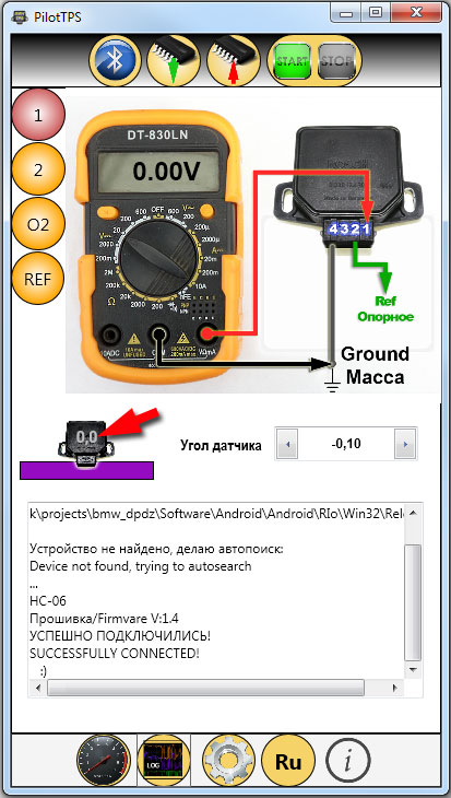

Версия на двух платах до прошивки V1.7 включительно Подключение проводки датчика необходимо осуществлять согласно следующей схемы: Внимание! Цвета проводов указаны условно и на разных мотоциклах могут отличаться. Для штатных 3-х контактных датчиков типа Bosch 13548406249 выход #2 конвертера никуда подключать не нужно.
Распиновка основной красной платы и рекомендации по подключению S_GND — сигнальная земля бесконтактного датчика , подключается контакту GND бесконтактного датчика S_IN — вход сигнала бесконтактного датчика , подключается контакту OUT бесконтактного датчика S_5V— выход питания для бесконтактного датчика , подключается контакту 5V бесконтактного датчика 12V-питание основной платы 12В, должно подключаться к замку зажигания. При включении зажигания питание должно появляться , при выключении зажигания — пропадать. Эту цепь рекомендуется защитить предохранителем, номиналом 3-5А, который должен расположен максимально близко к точке подключения основной проводки мотоцикла. GND— масса. Внимание! Есть два варианта подключения массы конвертера: 1. Масса подключается непосредственно к к минусу аккумулятора или к точке , где соединяются все массы на клеммнике. Это основной вариант подключения и я рекомендую использовать именно его. 2. Массу можно подключить к массовому сигнальному проводу штатного ДПДЗ( как изображено на схемах). Но на некоторых мотоциклах это приводит к проблемам из-за сигнальных помех. Поэтому подключение массы рекомендуется делать по первому варианту. Ref-вход опорного напряжения , обычно 5V. Этот вход подключается к проводу опорного напряжения штатного ДПДЗ. Out3-выход дорожки #1 — подключается к проводке штатного ДПДЗ. В случае 4-х контактного ДПДЗ — это выход первой дорожки, напряжение на которой меняется в диапазоне от 0 до 25 градусов открытия дросселя. В случае 3-х контактного датчика на этом выходе напряжение будет меняться в диапазоне углов от 0 до 90 градусов открытия дросселя. Out2-выход дорожки #2 — подключается к проводке штатного ДПДЗ. В случае 4-х контактного ДПДЗ — это выход второй дорожки, напряжение на которой меняется в диапазоне от 15 до 90 градусов открытия дросселя. В случае 3-х контактного датчика этот выход никуда подключать не нужно. In1-вход сигнала лямбда зонда — используется для точной настройки смеси по показаниям лямбда зонда. Также этот вход можно использовать для диагностики лямбда зонда.

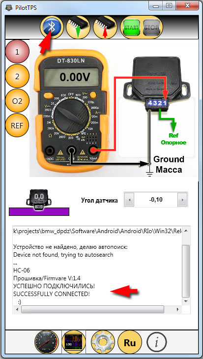

Калибровка и настройка на примере дросселя K1200RS Перед начальной калибровкой положения магнита , необходимо полностью закрыть дроссельную заслонку. Для этого необходимо отключить разъем с РХХ и подать на соответствующие контакты напряжение с батареи типа крона 9в. При этом шток РХХ должен втянуться полностью в корпус, а рычаг дроссельной заслонки должен лечь на упор. Если при подключении батареи , шток наоборот выезжает, то необходимо просто сменить полярность. Для настройки, и калибровки необходимо установить приложение на смартфон или ноутбук. Прошивка и программа с индивидуальной настройкой дорожек для датчков выпущенных после 29.08.2022 Пароль 1234. После этого необходимо включить зажигание, при этом светодиод модуля блютус , установленного на плату пробразователя начнет мигать. Далее необходимо произвести поиск новых блютус устройств на смартфоне или ноутбуке. В списке должно обнаружиться новое устройство HC-06 или Pilot TPS — добавляем его в систему. Стандартный пароль для сопряжения: 1234 Теперь необходимо запустить приложения и нажать кнопку подключения блютус. После того, как приложение подключится к устройству, вы увидите в логе соответствующее сообщение, а светодиод на блютус модуле начнет гореть постоянно. Для начальной калибровки необходимо нажать на изображение датчика. В появившемся меню в первую очередь необходимо выбрать тип эмулируемого датчика — 4pin или 3 pin После этого необходимо выключить и повторно включить зажигание (с выдержкой 5-10 секунд в выключенном состоянии) , и повторно подключиться к конвертеру. Открываете меню калибровки и нажимаете кнопку калибровки при полностью закрытом дросселе. В течение 10-15 секунд датчик определит и запомнит положение магнита на оси, после чего это положение будет принято за точку полностью закрытого дросселя. Примечание:Клибровка сохраняется в энергонезависимую память, отключение аккумулятора никак не может сбить эту калибровку. Повторная калибровка может потребоваться лишь в случае снятия датчика с дросселя. После калибровки начального положения необходимо подключить разъем к регулятору холостого хода, нажать кнопку старт/стоп в приложении и попробовать завести двигатель. Виртуальный поворот датчика , а вернее его выходное напряжение , можно изменять нажимая на стрелочки. Для настройки 4 pin датчиков необходимо отключить лямбда зонд, чтобы ЭБУ не вносил изменений в состав смеси. На этом этапе ваша задача добиться максимально стабильной работы двигателя на холостом ходу. Общая рекомендация для 4 pin датчиков — увести виртуальный угол в минус, пока двигатель не начнет терять обороты( или менять звук работы), затем в плюс также пока двигатель не начнет терять обороты или не начнет изменяться звук его работы. Запомнив эти два значения, выбрать среднее между ними. Для 3-х пиновых датчиков, необходимо просто установить выходное напряжение в соответствии с рекомендацией производителя. В процессе немного подкорректировать , по звуку работы двигателя и реакции на открытие дросселя. Примечание:Напряжения отображаемые программой настройки условны и рассчитаны для опорного напряжения 5в, по факту опорное напряжение на вашем мотоцикле может быть несколько больше или меньше, поэтому конкретное значение для 3-Pin датчика рекомендуется контролировать реальным мультиметром непосредственно на выходе конвертера. По окончании настройки, перед выключением зажигания, необходимо обязательно сохранить значение виртуального угла датчика в энергонезависимую память. Для этого нажимаем на микросхемку с красной стрелкой. После этого можно подключить лямбда зонд к ЭБУ. На этом настройку можно считать законченной. Точная настройка датчика с использованием лямбда зонда Для точной настройки эмуляции 4-х пиновых датчиков мы можем использовать лямбда зонд. Перед такой настройкой рекомендуется сбросить адаптации с помощью сканера или просто путем отключения аккумулятора на непродолжительное время. Для осуществления точной настройки сигнальный провод ЛЗ необходимо отключить от ЭБУ и подключить его к соответствующему входу платы преобразователя. ( рекомендуется установить разрывной тумблер или кнопку с фиксацией) . Внимание! Цвета проводов указаны условно и на разных мотоциклах могут отличаться. Отключение сигнала ЛЗ от ЭБУ необходимо для того , чтобы ЭБУ не вносил коррекций смеси.

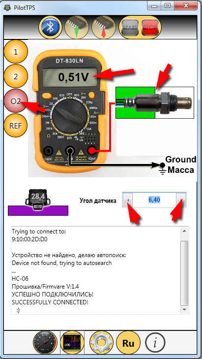

Цветовая распиновка циркониевых лямбда зондов Bosch:Черный провод — сигнал ( он нам и нужен для настройки)Серый провод-сигнальная масса.Два белых провода — подогреватель.
Заводим двигатель и прогреваем его до рабочей температуры. После этого наблюдая за показаниями сигнала ЛЗ нам необходимо добиться значения от 0.45 до 0.65В путем виртуального поворота датчика Если точно добиться показаний 0.45-0.65в не получается , то поступаем следующим образом: Вращаем виртуально датчик в сторону обеднения до тех пор, пока сигнал ЛЗ не станет равным 0В ( бедная смесь) . Теперь начинаем понемногу вращать датчик в сторону обогащения , и здесь наша задача поймать именно переход смеси из бедной в богатую , т.е. сигнал ЛЗ прыгнет от 0в к 0.8-0.9в — это и будет считаться оптимальной настройкой. После этого необходимо сохранить виртуальный угол в память. И подключить сигнал ЛЗ к ЭБУ ( тумблером , или восстановить соединение проводки). Сам конвертер от сигнального провода ЛЗ можно не отключать и использовать для мониторинга сигнала ЛЗ и коррекции смеси ЭБУ. Одноплатная версия В сборе Pilot TPS Сonverter для мотоциклов BMW выглядит следующим образом С установкой также нет никаких трудностей Порядок действий при установке: 1. Установите дроссельную заслонку в полностью закрытое положение так, чтобы рычаг заслонки лег на упорный винт. При наличии электронного регулятора холостого хода( РХХ), полностью утопите его шток. Иначе полностью заслонка не закроется . Для этого, при включенном зажигании, нажмите пальцем на концевик хх на конце штока. Когда шток полностью утопится в корпус РХХ, быстро снимите разъем с РХХ. Другой вариант- подать от внешнего источника напряжение на соответствующие контакты РХХ. 2. Замерьте тестером и запомните значение напряжения между контактами 1-4 штатного датчика. Результат измерения должен быть порядка 0.3-0.4В. Это же значение необходимо будет выставить после установки и калибровки бесконтактного ДПДЗ. Для того , чтобы узнать нумерацию контактов штатного ДПДЗ, снимите с него разъем. Номера контактов подписаны. 3. После измерений , выключите зажигание и снимите старый ДПДЗ 4. Напрессуйте втулку с магнитом на ось дроссельной заслонки. Чтобы в процессе эксплуатации втулка не проворачивалась , необходимо капнуть пару капель клея или герметика на ось и втулку. 5. Подключите проводку бесконтактного ДПДЗ согласно нижеуказанным рекомендациям, но не устанавливайте его на дроссель до того, как запустите режим калибровки.
Распиновка ДПДЗ PILOT TPS CONVERTER для мотоциклов BMW и подключение к проводке 1— Выход первой дорожки. Соответствует контакту 1 штатного ДПДЗ.2— Выход второй дорожки. Соответствует контакту 3 штатного ДПДЗ. REF — Вход опорного напряжения 5В. Соответствует контакту 2 штатного ДПДЗ.GND— Масса Соответствует контакту 4 штатного ДПДЗ.12V— Напряжение питания 12в. Для этого контакта необходимо протянуть дополнительный провод от замка зажигания. Питающее напряжение должно появляться при включении зажигания, а при выключении- исчезать. Рекомендуем в разрыв провода питания устанавливать предохранитель номиналом 1-5А.
6. Калибровка начального положения бесконтактного ДПДЗ. Для активации режима калибровки, удалите датчик от магнита на расстояние не менее 10 см. Включите зажигание. Подождите 5 секунд, затем выключите зажигание. Повторите это еще 2 раза. После этих действий датчик готов к автокалибровке. Установите его на дроссель и вновь включите зажигание. В течение 10 секунд датчик откалибрует свое начальное положение. 7.Проверьте напряжение между контактами GND и 1. Оно должно быть порядка 0.3-0.4в, и изменятся при повороте дроссельной заслонки. При необходимости, вы можете довернуть датчик вручную, чтобы получить такое же напряжение как и на штатном датчике, которое вы измерили в пункте 2 8. Заведите двигатель, и убедитесь что все работает как положено. На этом установка завершена. Для того, чтобы добиться максимальной мощности и экономичности, необходимо воспользоваться диагностическим сканером. Поворачивая датчик в ту или иную сторону, добейтесь показаний долговременной топливной коррекции в +/-5% Если у вас возникли какие-либо вопросы, или что-то не получается — пишите во кладке «обсуждения». А мы, в свою очередь, обязательно постараемся ответить и помочь с решением 🙂 Программы для настройкиПрошивка и программа с индивидуальной настройкой дорожек для датчков выпущенных после 29.08.2022 Пароль 1234.
После калибровки ПО рисует моновпрысковую таблицу в интерфейсе, но в памяти реальные кривые BMW 4pin Позже это поправлю. Покрутите параметры — увидите как меняются кривые и поймете какой параметр за что отвечает. Перекалибруйте датчик при полностью открытом дросселе. Залейте кривые BMW 4 pin и попробуйте завести двигатель. Настройками первой дорожки регулируете хх и начало движения, работа по каждой дорожке подсвечивается соответствующим цветом. Переход между 1-2 дорожками определяется углами ahyst и углом начала второй дорожки. Если при переходе чувствуется сильный провал — попробуйте сначала уменьшить ahyst до 22-23 градусов, затем amin второй дорожки до 14-14.5 градусов. Наклон кривой второй дорожки подбираете экспериментально по показаниям ЛЗ( подключен и к ЭБУ и к конвертеру) при переходе с первой дорожки на вторую при равномерном движении и затем легком нажатии на газ. На мониках этот момент мы стараемся поймать так , чтобы при движении на первой дорожке в устоявшемся режиме вы видели колебания лз( т.е. ЭБУ регулирует смесь и поймал какую-то топливную коррекцию), даем газу не резко и при полном переходе на вторую дорожку( подсветка первой погасла) эти колебания должны сохраняться, либо смесь может буквально на секунду стать бедной или наоборот богатой ( но без значительного затупа) и снова должны возобновиться колебания. Если же при переходе на вторую дорожку смесь сильно и надолго обедняется или наоборот обогащается , то вам нужно менять наклон кривой второй дорожки в соответствующую сторону с помощью коэффициента. После осуществления настроек, перед выходом из программы не забудьте их сохранить в память конвертера( микросхема с красной стрелкой). Диапазон настроек полностью открытого дросселя WOT, я добавил на всякий случай — на мониках он на каких-то ЭБУ нужен, на каких-то нет. Можете поэкспериментировать с ним. При полном открытии дросселя лямбда должна уходить в красную зону и держаться там. Наклоны кривых помимо смеси определяют также и угол опережения зажигания. Поэтому при экспериментах с кривыми обратите внимание на зависимость динамики от угла наклона при трогании ( первая кривая) и детонацию или жесткость работы движка при работе по второй кривой при езде в гору. О результатах отпишите и пожалуйста скиньте скриншот настроек , которые у вас получатся — я добавлю их в возможность выбора в программе. Так мы соберем статистику от пользователей и каждый сможет попробовать настройки различных людей с различных мотоциклов. Ради интереса можете подкинуть кривые моников и посмотреть на поведение и рассказать о результатах. Если что-то не будет получаться или будут вопросы- пишите в отзывах-комментах.

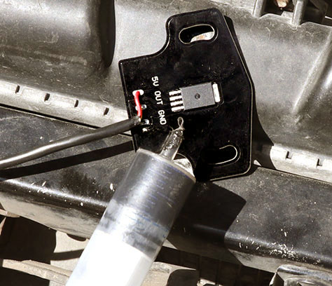

Задумка очень интересная и важная, т.к. bmw-ный датчик 13548406249 совершенно ненадежный. В моем случае 28 тыс всего прошел. Очень смущает отсутствие корпуса. В мотоцикле он подвергается воздействию пыли и воды. У меня в оригинальном датчике оказалось полно грязи. Может к датчику сразу припаивать куски проводов к контактным площадкам или разъем и прикладывать ответную часть, и сверху датчик залить чем-нибудь для пыле-влагозащиты.
Pilot Engineering –
Здравствуйте.
Проводку к датчику и укрытие его автогермотиком пользователь производит самостоятельно, по аналогии с паджеровским https://youtu.be/oEDisbTUhb4?t=265
и только после полного высыхания датчик ставится на штатное место. Чуть позже добавлю фото в описание- оно еще не закончено.

Добрый день! Для мотоцикла BMW R1150 колодка с проводами входит в комплект, или продается отдельно?
Pilot Engineering –
Здравствуйте.
Колодки в комплекте нет.
Обычно пользователи покупают в местных магазинах автозапчастей разъемы и впаивают.
Можем приложить за дополнительные 13$ три автомобильных разъема(один уже будет впаян в плату).
