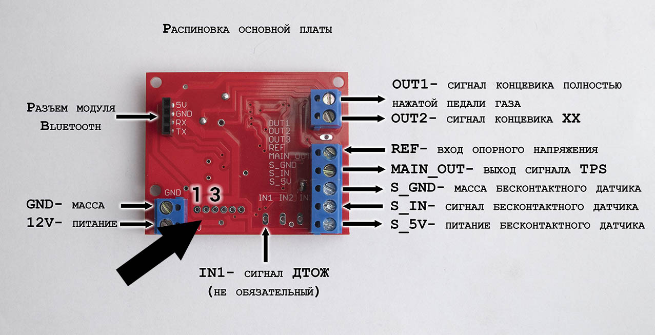

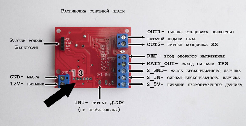

1. Если изделие покрыто лаком — удалить лак с контактов 1 и 3 сервсиного разъема( см. распиновку вашего устройства).
ДПДЗ для моновпрыска
UniTPS для дизельных ТНВД
2. Чтобы не повредить устройство при восстановлении прошивки, его необходимо запитать на столе от маломощной батареи типа крона напряжением 9в.
Нельзя использовать для питания мощные блоки питания, автомобильные аккумуляторы и т.п.

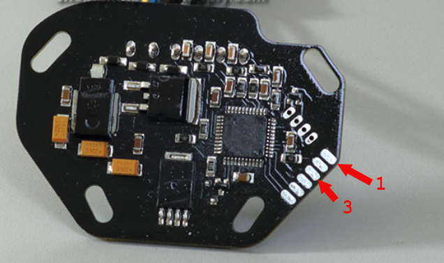

5. Кратковременно замкните между собой контакты сервисного разъема 1-3 перемычкой из отрезка провода или скрепкой.
6. После размыкания контактов, выберите файл прошивки и дождитесь обновления/восстановления.
7. Запустите настроечное ПО устройства и убедитесь , что устройство выходит на связь.
Пример восстановления прошивки платы UniTPS
На других устройствах восстановление прошивки делается аналогичным образом через замыкание контактов 1-3.
